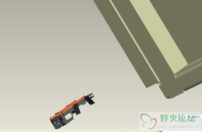

pro/e不是一个版本 画的图 回头装配才发现 比例相差很多!无法装配
本以为是单位的问题  但转换单位 还是无果 请各位帮帮忙!非常感谢!!
看图 这尺寸也差的太多了 无法装备呀!!

转换单位的时候注意 1 英寸转为 1 MM

proe一般画图都要把图纸的格式要设置一下,要么在config.pro里加上
template_solidpart                      mmns_part_solid
template_sheetmetalpart                 mmns_part_sheetmetal
template_designasm                      mmns_asm_design
几项

你选择的图纸单位不一样,所以相差很大!

你在建模的时候两个零件设置的单位不相同,你只要把单位设置统一就OK了

单位不一样,也会出现此情况。
