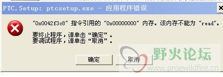

[求助] PROE安装不了,换了几台电脑总是弹出错误提示,请问是电脑问题还是安装程序的问题啊?
50
66
发表于 2010-5-28 15:48 | 显示全部楼层 |阅读模式
换了几台电脑都是同样的情况,是PROE软件的问题还是我电脑的问题啊?
5459
1037
9915
发表于 2010-5-28 16:01 | 显示全部楼层
回复 楼主 ty84627 的帖子
1,请不要采用GHOST之类的非正宗的 Windows 操作系统;
2,电脑名称和程序文件夹名称都必需采用英文字符,不可以用汉字;
3,最近更有新的经验称,计算机注册的网名也必需是英文字符,等等。
