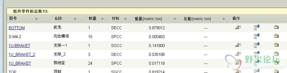

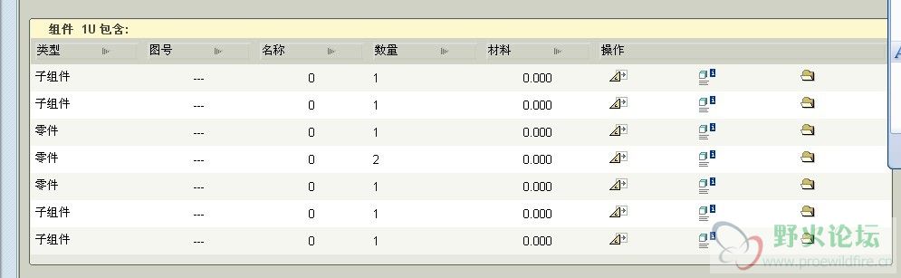

发表于 2010-5-29 08:30 | 显示全部楼层
回复 5# mpy2003 的帖子
不过为什么我照你的做却是这个样子?
不过子级组件却没办法显示,这又是啥问题呢?
[ 本帖最后由 yfko999 于 2010-5-29 09:45 编辑 ]

发表于 2010-5-29 21:12 | 显示全部楼层
这个不是我研究的,是出自这个论坛的一个教程《ProE工程图BOM表的制作》,具体的你再看看吧,是不是你自定义的不是那个名字表示零件名或图号。这个我没试过我也不清楚

发表于 2010-5-30 19:13 | 显示全部楼层
回复 7# mpy2003 的帖子
