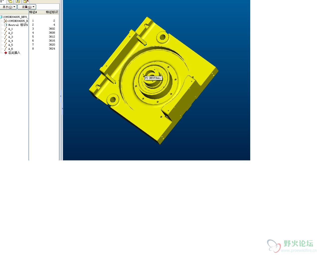

直接用标识就可以这样制作?

这种零件我都是用加材料和减材料来实现的。至于怎么加怎么减就看你灵活掌握各个命令了。

不算很复杂的部件,用简单方法做可能好一点

兄弟,看样子你的PROE还没入门哦!
这个标识的含义不是:由ProE本身创建的特征;而是:由外部零件(所有可以被ProE识别的格式,比如igs/stp/stl/dxf等等)导入进来的,在ProE里面被表示为一个特征而列于模型树中。千万不要误以为如此复杂的形状竟然能一步画出,那就是贻笑大方了。

看上去好像是分模做出来的!

多谢楼上各位,我确实接触时间不太长...
受教了
