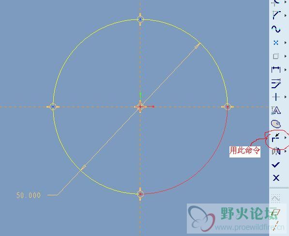

我用打断命令选取了圆曲线上四个点,怎么圆还是没打断,依然是一条连续的曲线?

做两条辅助线跟圆相交,在相交处打断。

圆是要有交点才能打断的,中心线不是实线不能和圆产生交点的。
