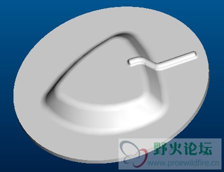

把这个加强肋阵列成3个     我可以用尺寸阵列  却不能用轴阵列。不知道是为什么
如果有高手能用轴阵列出来 麻烦教我下   如果证实阵列不出来  如果有知道原因的能不能帮我解释一下
谢谢`````

你这个模型不是关于中心对称的

系统提示的错误原因是——不能发现相应参照,使用导引参照``
我看不懂这句话是什么意思``

先用特征操作复制一个,然后阵列复制的这个,或者重新定义参照,找个轴做参照!
