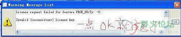

我就是按照教程装的,可是装好了却。。。。。。。。。。。

发表于 2010-5-27 23:58 | 显示全部楼层
回复 楼主 yjss 的帖子
      请参阅“野火”先生的专题帖:
     【运行常见错误 License request failed for feature PROE_DDiTy: -8 或 :-9 解决方法】,
      http://www.proewildfire.cn/thread-199-1-1.html

发表于 2010-5-28 00:07 | 显示全部楼层
原帖由 yjss 于 2010-5-27 23:54 发表
请问怎么汉化这个版本啊!!!!谢谢
1,安装Pro/E 3.0 M120的【多国语言版】带有“简体中文包”,在安装的进程中,针对“简体中文包”选项,点选“安装此功能”!
2,在安装之前,对电脑属性的【高级】内容作系统变量设置,在其用户变量栏目中,增加设定变量 lang=chs 。
