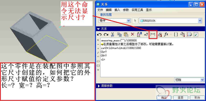

请帮忙,谢谢!

发表于 2010-5-27 20:59 | 显示全部楼层
在非特征状态下,双击模型,会出来尺寸!
然后信息--尺寸转换-工具--关系

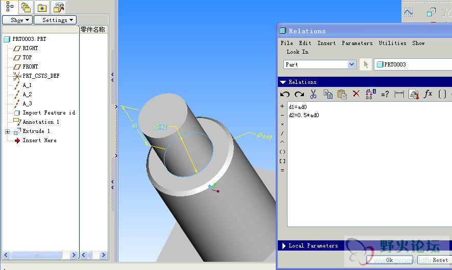

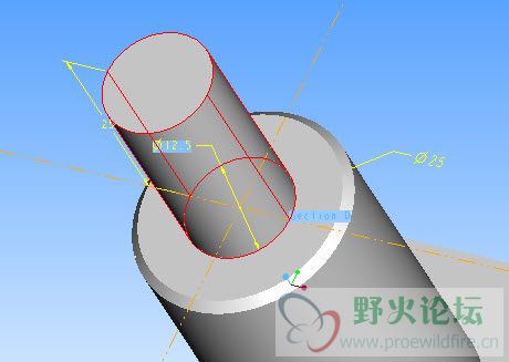

发表于 2010-5-28 11:43 | 显示全部楼层
找到一种可行的方法:
1.将相关的尺寸以注释的方式添加:选择注释,然后选择添加“驱动尺寸”;
2.创建完成后,再添加关系这时就可以使用这个尺寸了。
比如图中的ad0即为注释添加的驱动尺寸,添加关系后的结果参见后图。
[ 本帖最后由 ceshingoe 于 2010-5-28 11:50 编辑 ]

回复 3# ceshingoe 的帖子
这个方法可行,已经标注OK,谢谢了!
