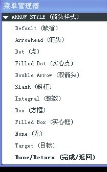

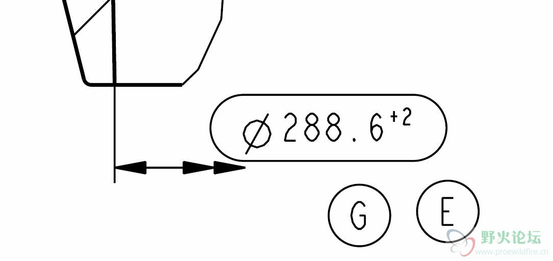

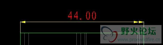

这种情况,国标里面就是另一端没箭头
