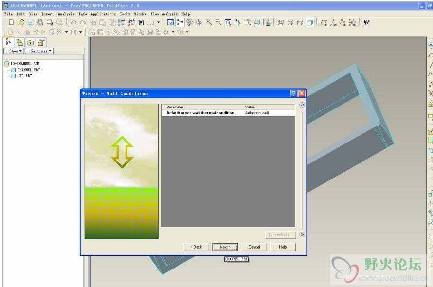

wei.jpg 本人装的是EFD8.2版本的,按照论坛上高人给出的流程做分析,可是后面发现少了一个步骤,请牛人帮忙解决解决。谢谢

是不是少了一個網格的步鄹?
所有的步鄹都可以最後修改,直接點完成就好了。
曾經用EFD分析過的圖檔,重新打開時,有的步鄹自動省略了。

是显卡不兼容,我跟你的情况一要样,搞了两年都有搞不定,一半能用一半不能用。

还有显卡问题的啊
