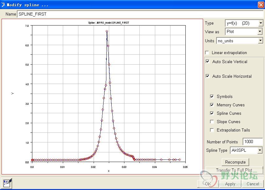

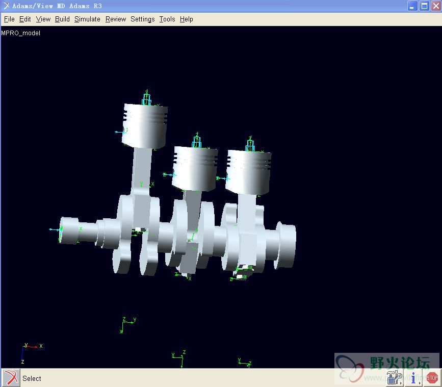

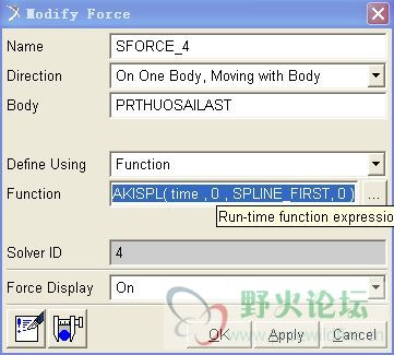

如题,我已经将proe导入到adams中的,也进行了运动学分析了,但是动力学分析怎么做???我是编了个气缸的spline函数,然后再气缸顶部添加力,力调用AKISPL( time , 0 , SPLINE_FIRST, 0 ),可是第二第三个气缸呢???怎么编写函数呢?????

导入到adams后的
导入到adams后的
力属性修改
力属性修改
Splie函数
Splie函数
添加的力
添加的力

所以需要用样条曲线函数AKISPL来定义各个活塞上的力,活塞1:if(time-0.016667:AKISPL(time+0.016667,0,Spline_1,0),55417.7,AKISPL(time-0.016667,0,SPLINE_1,0));活塞2:if(time-0.0083335:AKISPL(time+0.0250005,0,SPLINE_1,0),55417.7,AKISPL(time
-0.0086665,0,SPLINE_1,0));活塞3:if(time-0.0250005:AKISPL(time+0.0083335,0,SPLINE_1,0),
55417.7,AKISPL(time-0.0250005,0,SPLINE_1,0));活塞4:AKISPL(time,0,SPLINE_1,0)
我毕业设计做的函数!
