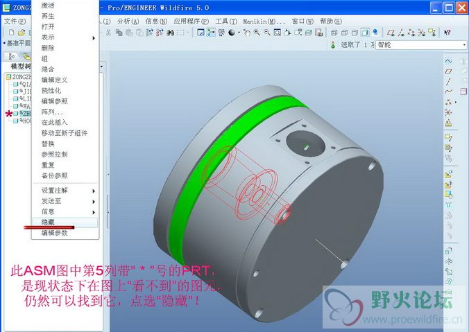

发表于 2010-5-27 11:49 | 显示全部楼层
回复 楼主 march20 的帖子
      不需要“先将箱子隐藏才能选中里面的元件”!
      只要右击ASM图档模型树中需要隐藏的PRT,然后左击下拉菜单中的【隐藏】选项即可实现的呐!
      请参见下列附图之举例说明:
      顺此请教:既然该元件已经在“箱子”中,何需又要单独多做一次“隐藏”?!
      此乃题外之傻问,纯属好奇而已!无意探究是否加密的“宝贝”
