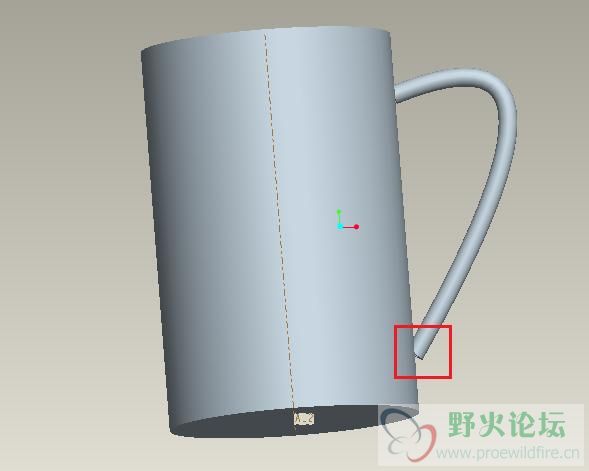

这个杯子的柄怎么闭合啊?扫描的时候末端怎么与原来的实体闭合?

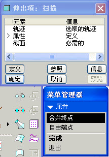

扫描的时候选择“合并终点”,如图。
 楼主| 发表于 2010-5-27 09:25 | 显示全部楼层
呵呵,谢谢啦,完成~~
