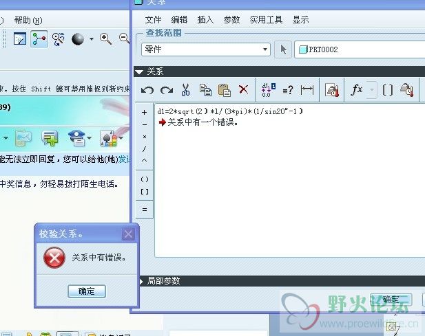

d1=2*sqrt(2)*l/(3*pi)*(1/sin20º-1)
请问各位英雄好汉, 上述关系式到底是哪里出错了????

至少你不应该用全角的括弧吧

我试一下  恩  确实是  不应该是中文下的括号  应该先切换到英文状态下的括号

sin20后的度数不要
写成:d1=2*sqrt(2)*l/(3*pi)*(1/sin20-1)就对了,ProE角度不需要" º ”符号
还有,请保证输入的括号是半角输入,即英文括号,不要一半是中文括号,一半是英文括号!!!!
