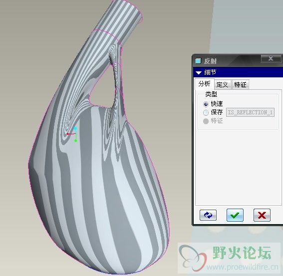

谁能改下,我不知道怎么加厚,厚度最好用4mm,谁 能接出来啊~

我试下吧。。。  4MM 好象很厚哦  这个2。2就够了吧
晕 下的那个原始的不能检索,公司里2。0版的,改个别的格式上来 STP吧

抽时间做了个,跟踪草绘。
顶多也就G1级别 还是觉得不太好看,生成壳方面加不到4MM,我是按照总长度大约20厘米做的。
生壳还是得有些局部要特殊处理,干脆实体化。
分模方面水平切,这里只做了背盖
分模方面水平切,这里只做了背盖
做的不好
做的不好
G1
G1
