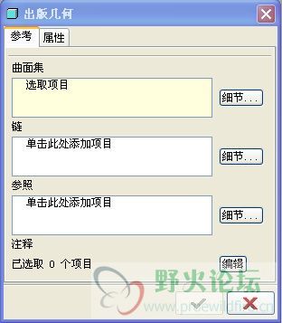

发表于 2008-4-18 16:13 | 显示全部楼层
插入——共享数据——复制几何,如下图:
此时从图片中可以看出,最右边有三个箭头的 2.jpg 被激活,
此符号仅限复制发布几何!!!再点击此图标一次,这是可以复制打开模型的任意曲面!
在这里有点说明:
发布几何的创建方法:插入——共享数据——发布几何,如下图
在曲面集里可以添加一个或多个曲面,也可以添加实体曲面,确定,此时模型树就增加了
出版几何特征,如下图
参与人数 1威望 +1 金钱 +2 收起 理由
野火 + 1 + 2 热心助人
