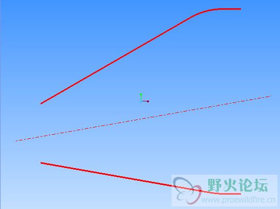

 楼主| 发表于 2010-5-27 07:28 | 显示全部楼层
斜锥体
主要是大端有个R圆弧过渡

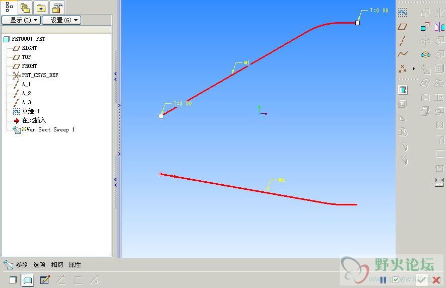

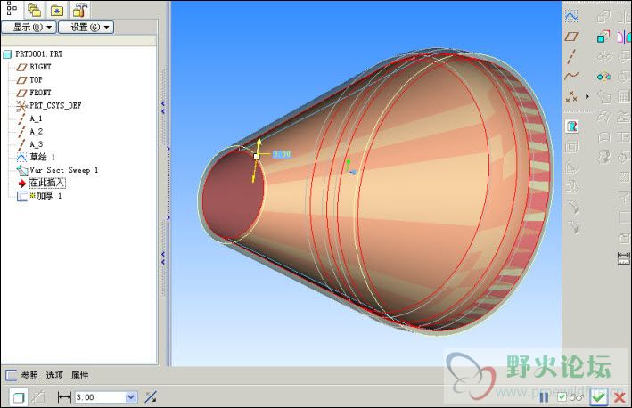

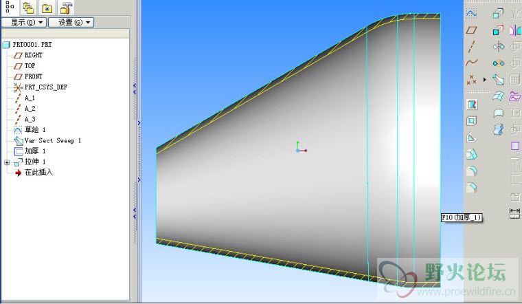

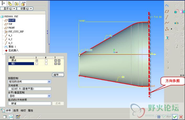

发表于 2010-5-27 08:52 | 显示全部楼层
所发图不够清楚,但是画这个形状的大体思路如下:
1.分析:图面上所标注的各尺寸均为内寸,所以可以先建内曲面,然后加厚,再把两端切平
2.方法:
     a.草绘曲线,如附件图一;
     b.选择可变截面扫描命令,绘制圆,参见附图二、三;
     c.选择参照,按“剖面控制=恒定的法向”设置来生成曲面,如图四;
     d.加厚,然后切去两端保证高度,如图五、六。
