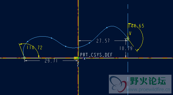

[其他] 急求高手,样条曲线怎么标注尺寸

1 在样条曲线端点处画中心线 2 选取样条曲线 3 选曲线端点  4 选画好的中心线  5 在要标注的地方按鼠标滚轮即可

发表于 2010-5-26 21:04 | 显示全部楼层
像我们这里设计做好了样条,如果需要外协,直接把图给外协单位,不需要做太多标注

发表于 2010-5-26 21:50 | 显示全部楼层
3楼正解

发表于 2010-5-26 21:52 | 显示全部楼层
好像不好标啊,不好控制·

发表于 2010-5-27 09:25 | 显示全部楼层
1.选择样条曲线
2.选择样条曲线上的点
3.选择角度标注的参照线
4.按中键OK
