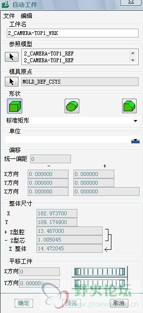

这是什么原因呀.请朋友们帮忙解决:
对话框下方灰色不可设置的区域不能被激活

发表于 2008-4-18 12:53 | 显示全部楼层
你用手动来设置工件··坐标系抓点可能不是很好吧··

发表于 2008-4-18 13:01 | 显示全部楼层
没安装完全,把下图高亮显示的选项选择安装就可以了!

发表于 2008-4-18 13:13 | 显示全部楼层
回复 3# 的帖子
怪不得在学校的电脑里面设置工件要手动··原来没安装···弄了几天流道也是不行··这个原因

发表于 2008-4-18 13:18 | 显示全部楼层
用#3的方法肯定行的,很多人不知道的,他们还以为是盗版的原因,哈哈!

发表于 2012-6-3 11:35 | 显示全部楼层
我的CREO2.0也是这样
