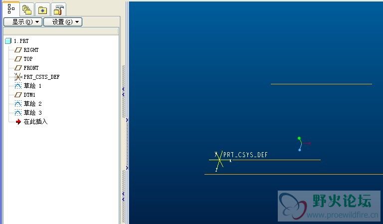

发表于 2010-5-26 18:28 | 显示全部楼层 |阅读模式
怎么将不在同一个草图里的线约束(只有一个尺寸知道,其它的:如:L1=20,L2=2L1;L3=1/2L2。。。。),只需改变那个已知的L1数值就能改变其它的。

回复 楼主 杨正成 的帖子
工具——关系——选取尺寸进行关系编辑——确定即可

这个要用到参数的!
首先建立一个参数L
草绘1:草绘一个直线,关系有sp#=L
草绘2:草绘一个直线,关系有sp#=2L
草绘3:草绘一个直线,关系有sp#=L
然后你只要修改参数值其他值就变化的!!
这样好像容易出错,
L1=20,L2=2*L1,L3=1/2*(2L1)……
好像是要这样全换成以L1的方程式,我也是新手,做标准件的时候像楼主那样写也出现了错误现象。

做标准件的时候用簇表啊 ?
一般来说,你这样建立的都只是在一个零件里面!!
簇表的话可以独立出来!

回复 6# mpy2003 的帖子
不用那样,先写已知的!中间*不要省略!例如,已知L1=20 关系可以写L2=2*L1 (Enter )L3=1/2*L2.ProE是一步步计算的,跟我们常规理解的一样。不过不能单独修改L2,因为它是尺寸驱动。只能修改L1

回复 3# 地狱倒霉鬼 的帖子
那请问你一下,改变尺寸怎么不行了?
