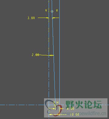

[已解决] 草绘问题,那条斜线与Y轴之间在某处一定有a=2或者3的点,请问怎么找出?
发表于 2010-5-26 14:53 | 显示全部楼层 |阅读模式
如图所示,那条斜线与Y轴之间在某处一定有a=2或者3的点,请问怎么找出?

发表于 2010-5-26 16:39 | 显示全部楼层
在斜线上做一个点,然后标注尺寸制定为2或3即可。
[ 本帖最后由 ceshingoe 于 2010-5-26 16:42 编辑 ]

 楼主| 发表于 2010-5-26 17:10 | 显示全部楼层
知道了,谢谢,我当时怎么没想到呢!
