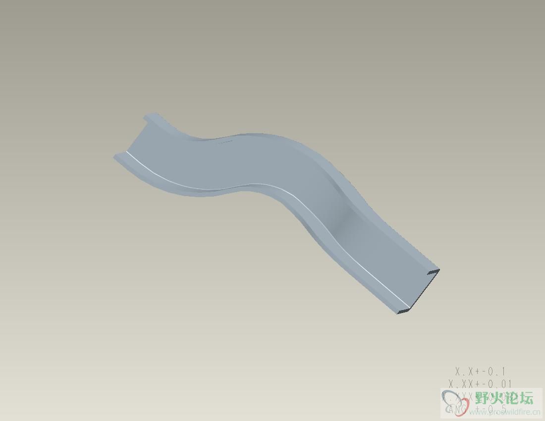

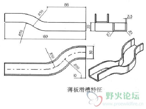

[求助] 菜鸟求助 请问下面的图怎么画?
发表于 2010-5-26 14:36 | 显示全部楼层 |阅读模式
菜鸟求助 请问下面的图怎么画?

 楼主| 发表于 2010-5-26 15:12 | 显示全部楼层
回复 2# jsfq 的帖子
还没有用过钣金 所以真的领会不了

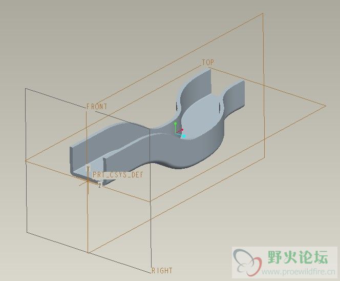

发表于 2010-5-26 16:04 | 显示全部楼层
用扫描也可以啊!先画出轨迹,再扫描。
966
1292
发表于 2010-5-26 17:06 | 显示全部楼层
aaaaaa
aaaaa
prt0001.prt.zip
110.61 KB, 下载次数: 31
发表于 2010-5-26 22:17 | 显示全部楼层
这个扫描引导线是三位空间曲线,做出交线后绘制界面即可1
161
278
发表于 2010-5-26 23:42 | 显示全部楼层
扫描就行了!
 楼主| 发表于 2010-5-27 13:29 | 显示全部楼层
回复 5# 凡笔 的帖子
看得很明白 学会了 谢谢你
