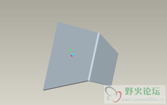

[求助] 怎么用实体创建途中的图中的效果(不用曲面和钣金)

发表于 2010-5-26 11:31 | 显示全部楼层 |阅读模式
请高手看看啊

骨架折弯可以实现的!!

 楼主| 发表于 2010-5-26 11:39 | 显示全部楼层
再传个文件

 楼主| 发表于 2010-5-26 11:40 | 显示全部楼层
我用的是4.0的,你说的骨架折弯在哪里?

 楼主| 发表于 2010-5-26 11:46 | 显示全部楼层
其实我是想在实体上创建这样的一个切口

发表于 2010-5-26 12:29 | 显示全部楼层
拉伸+切除不就行了?

发表于 2010-5-26 12:44 | 显示全部楼层
反对6#的答案,骨架折弯可以参考。

 楼主| 发表于 2010-5-26 12:58 | 显示全部楼层
拉伸切除不行

 楼主| 发表于 2010-5-26 13:21 | 显示全部楼层
谢谢各位大侠,我做出来了,用扫描混合就可以做出来
