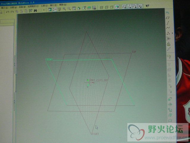

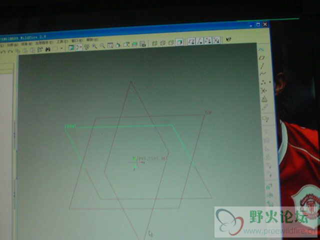

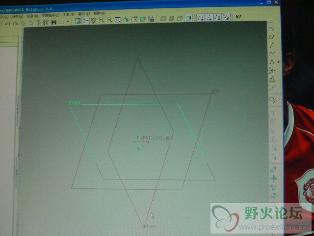

接上次的问题http://www.proewildfire.cn/thread-4243-1-1.html。现在可以打开proe,但是打开后程序运行的好慢,当想选择对象时都很慢,根本就是不能画图。当鼠标指向要选择的目标时会出现一条蓝线,当鼠标离开想选另一个目标时,那条蓝线一点一点的退,非常慢。真不知道是什么原因??帮帮忙怎样解决

你出现的问题也够多的···试试关闭防火墙和更新的····或者你不要把显卡设置得太低了··用帖子里面的第二步试试看

 楼主| 发表于 2008-4-18 11:16 | 显示全部楼层
不行啊,怎样可以设置显卡?

可以创建一个名为 config.pro 的文本文件,然后将它放入 <安装目录>/text/config.pro 中。 在该文本文件中,可以添加选项“USE_SOFTWARE_OPENGL Y”。 这将忽略系统中的图形卡而使用软件 opengl。 保存文件并重新启动 Pro/ENGINEER。

 楼主| 发表于 2008-4-21 12:17 | 显示全部楼层
搞好了
呵呵,我下载了显卡新的驱动程序安装后,现在能打开而且一点都不卡了
