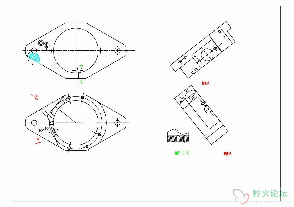

图中,有红色的A,B视图中,为侧向视图,想问高手,这种视图表达在PRO/E中可以投影出来吗,请指教
蓝色的视图中,为局部剖,为什么我剖出的局部剖却是移出来的,就像C视图一样
绿色的C视图中,那种局部剖怎么出来的.
谢谢高手留言!

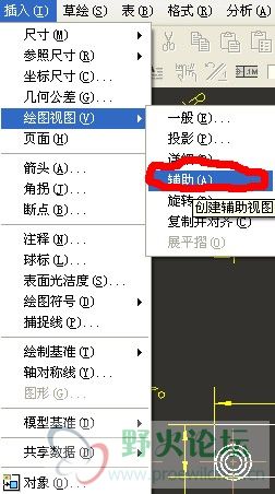

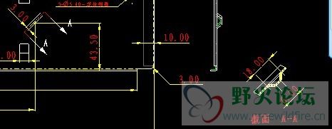

向视图的话在这里,见图片
