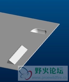

请问各位大虾,
图中三角形的成型特征怎么做啊?
研究老半天,就是不会。
我选择了钣金模块Form命令,做了一个三角形的东西,但就是贴合不上。
44

看此零件,可以先拉伸/镜像,钣金里,
也可以用印贴模压,

什么叫印贴模压?
是不是建个模型然后用此模型去冲压零件?
我试过,但貌似非常烦琐,老是提示无法成型。

现在纠结的是,冲模的模型怎么和钣金贴合。

冲模冲型,必须保证冲模周边被被冲件完全包围,你这个零件是三角位置,两端是开口的,所以无法成型,可以采取,先做一较大件,使满足冲模周边被被冲件完全包围这个条件,成型后再切除多余的
