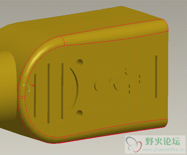

一段圆弧和一条与其相切的直线,在倒圆角时PROE默认是将它们看做一条线来倒得,我想给直线和圆弧赋予不同的倒圆角数值,请问哪位高手可以不吝赐教一下?小妹谢过!

如图示的倒角是怎么得到的?
楼上大侠的倒角我已经实现,可是如图中的倒角形式我却怎么都画不出来,还请指教

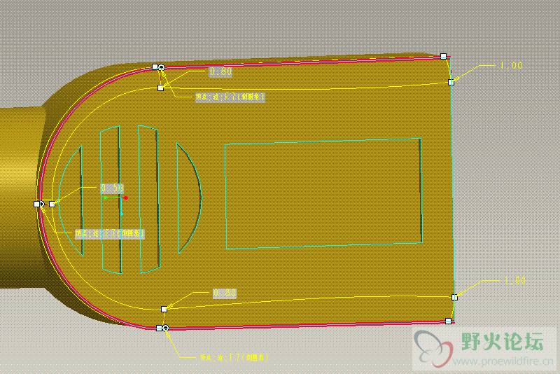

发表于 2010-5-25 16:44 | 显示全部楼层
就你附的图,先在线上右键,然后再在那些点上右键加那些内容

发表于 2010-5-26 23:44 | 显示全部楼层
其实就是添加半径的呀!呵呵!
 楼主| 发表于 2010-5-27 09:09 | 显示全部楼层
回复 5# odinn 的帖子
谢谢你的悉心教导,我会啦!
