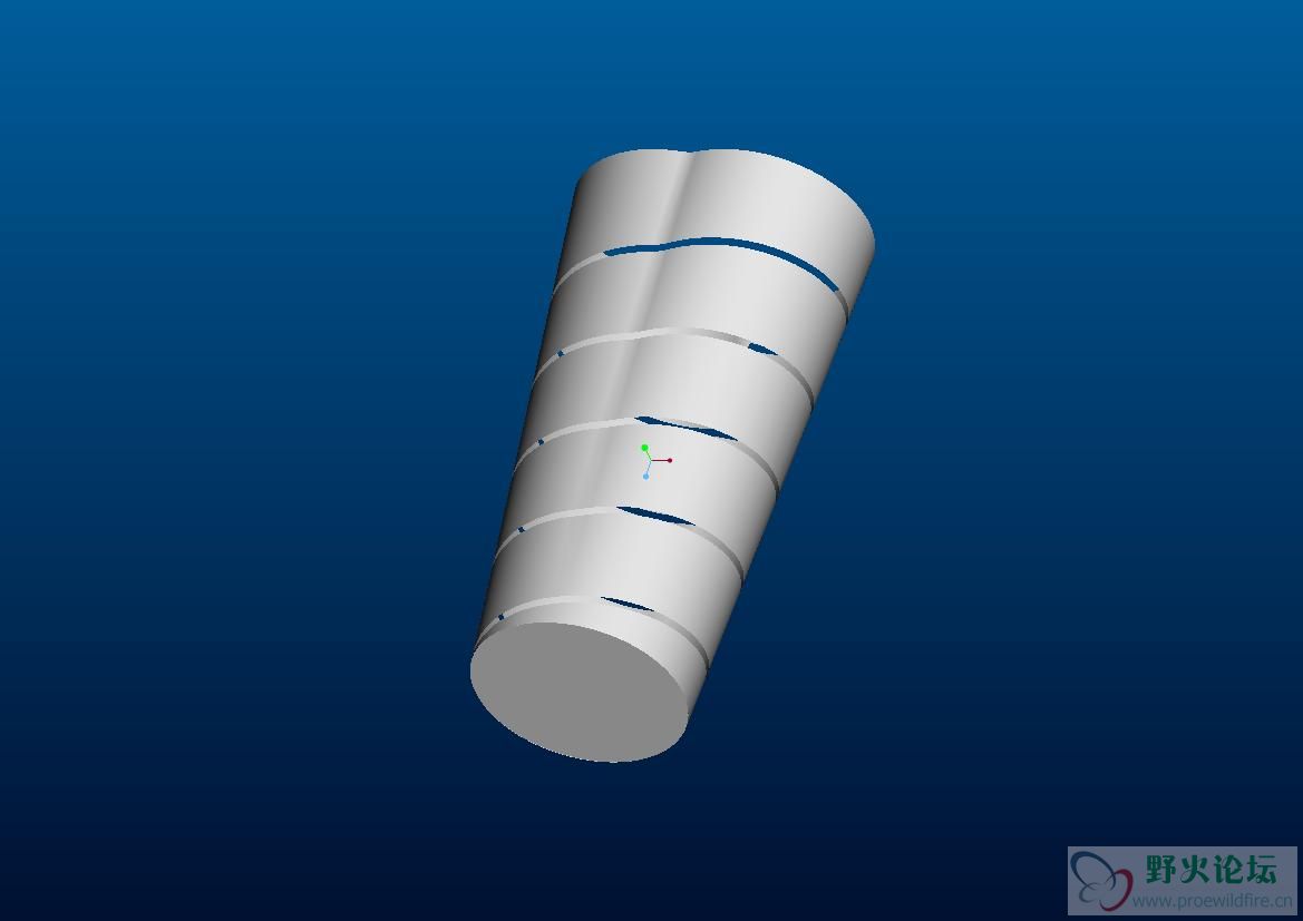

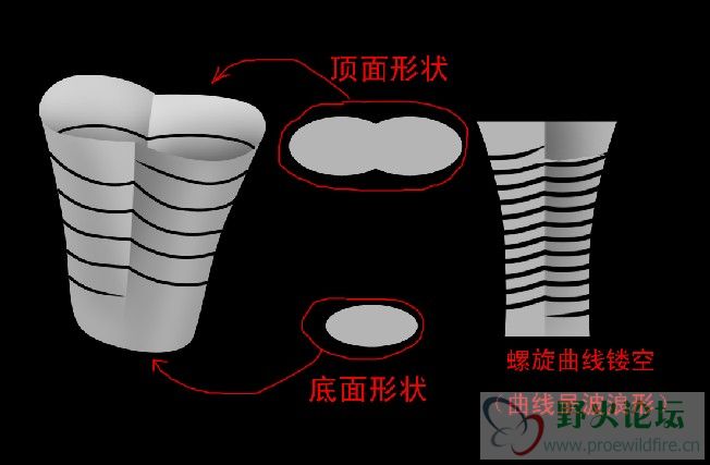

请dx帮我出招,做出如下镂空形状造型物体,我觉得这个形状算是不规则的螺旋缠绕,我实在无法完成。
[ 本帖最后由 lixfyehuo 于 2010-5-25 13:21 编辑 ]

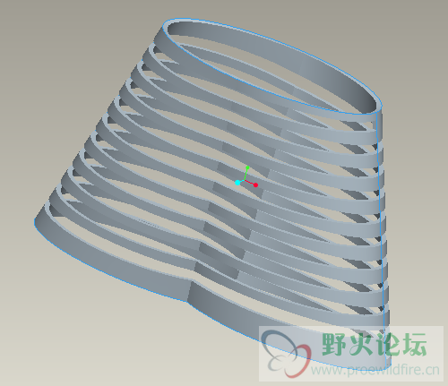

发表于 2010-5-25 16:28 | 显示全部楼层
我帮你做了个,先看图
不过我有点奇怪啊,从你的图片来看,那个螺旋线
是有不连续的地方啊??用螺旋曲面切除那个轨迹按理说
是不能作为扫描轨迹的,不知道做那个的人是用扫描法子做的
我做的在那个不连续的地方动了点手脚,并且没有做缩口!
抛砖引玉了!!
390
525

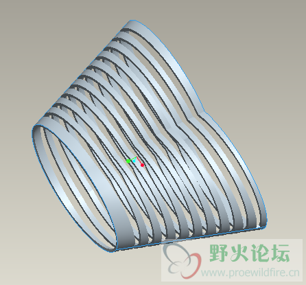

发表于 2010-5-25 16:32 | 显示全部楼层
我做了一个缩口

发表于 2010-5-25 16:36 | 显示全部楼层
草绘---草绘----边界混合----螺旋扫描切除曲面---
视频最后曲面没有加厚,加厚应该就可以了。
