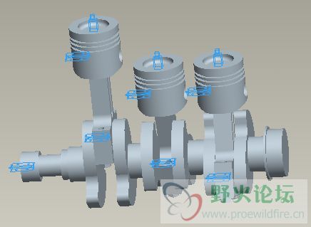

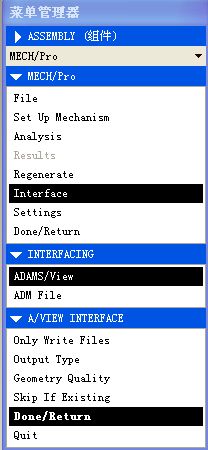

我将约束设定好后导入adams中出现问题了,大家帮我看看怎么回事啊????

 楼主| 发表于 2010-5-25 20:38 | 显示全部楼层
我已经知道为什么了,谢谢大家

 楼主| 发表于 2010-5-27 15:23 | 显示全部楼层
有些设置你没完成,就会出现这个问题

 楼主| 发表于 2010-5-27 20:07 | 显示全部楼层
把你的零件都换成mmks单位就解决了
