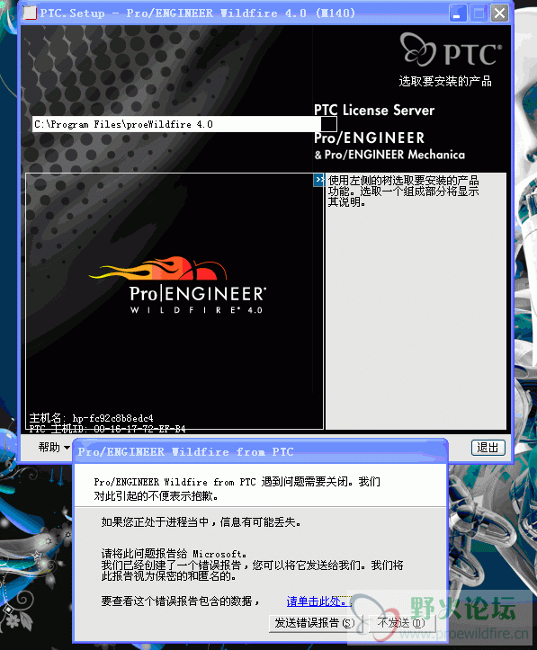

[求助] proe4.0M140在XP SP3上出现安装界面时就提示出错退出怎么解决?在线等
91
109
发表于 2010-5-25 12:54 | 显示全部楼层 |阅读模式
如题,proe装不上,一出现安装界面选择路径处就提示出错,点发送或不发送错误报告都会退出安装,如图,我以把杀软和360安全卫士都退出了,重启了一次系统安装任然如次,大家遇到过这种问题吗,看看怎么回事帮我解决下,拜托了,在线等

回复 楼主 wowo 的帖子
      电脑名称和Pro/E程序文件夹的名称都不可以用汉字,必需都采用英文字符。
      操作系统避免用GHOST之类。
      请查核看看是否附合上述条件!

回复 2# yun0336wu 的帖子
我的系统是微软原版系统,电脑名称是英文名hp,文件夹也是英文的

原帖由 wowo 于 2010-5-25 14:04 发表
      请参阅学习“野火”先生的专题帖,看看是否能解决?
     【Pro/ENGINEER wildfire from PTC 遇到问题需要关闭”的解决方法】,
      http://www.proewildfire.cn/thread-6033-1-1.html
      倘若按照“野火”先生的指引,仍然无效果,那麽就可能需要重装系统。
      假若重装系统之后,请首先安装Pro/E,然后才安装其它软件。
发表于 2010-5-25 20:38 | 显示全部楼层
有会员反映 用户名为中文也不可以的

 楼主| 发表于 2010-6-11 11:28 | 显示全部楼层
装上了,原来是因为我用winRAR解压到中文文件夹了,谢谢论坛的帮忙

发表于 2010-6-18 12:45 | 显示全部楼层
安装文件夹要用英文的!

回复 楼主 wowo 的帖子
我的情况跟这一模一样,后来把存PROE的文件夹名里面的中文删除,就可以安装了。。最好把文件夹直接放到E盘或哪个盘下,不要套用文件夹。。。。。。。。。。。
发表于 2010-12-12 11:14 | 显示全部楼层
装人虚拟光驱就可以,和中文路径没有关系
