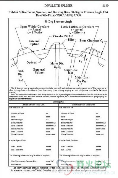

      图示的标注有误!
      应该是ASNI 92.1-1970(R19930) SAE花键标准!
      这个标准是一种ANSI美制花键标准(内附参数表)。
附:
      ANSI B92.1-1970(R1993) SAE花键标准(PDF原文文件):
      有关参数、尺寸等规范资料尽在其中!
      ANSI美制花键标准及参数表中之一页(2139)示例截图:
                   ANSI B92.1-1970(R1993) SAE花键标准.rar (191.84 KB, 下载次数: 174)
