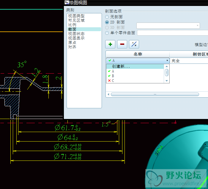

[求助] Proe5.0工程图中剖视图找不到了

发表于 2010-5-24 13:04 | 显示全部楼层
看这里的下拉菜单!

发表于 2010-5-24 13:46 | 显示全部楼层
你是两个全剖面吧。那肯定只有一个剖面能显示了

发表于 2010-5-24 22:06 | 显示全部楼层
做一个他的投影图,你剖的位置在这个图上不能显示,只能在一个位置切,在另一个图上投影

发表于 2010-5-24 23:16 | 显示全部楼层
很可能是你没有保存上剖面
没保存
很可能是你没有保存上剖面
