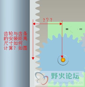

请教大家:齿轮与齿条的安装距离如何计算?如图

你设计的时候不是就需要确定中心距的

齿轮有分度圆,齿条有分度线,两个相切就行了

分度圆和齿条的相切

再请教一个问题:机构仿真中,当这个齿轮转动时, 为什么齿条不跟着转?好像速度跟不上一样,齿不能吻合。这是什么原因呢?
