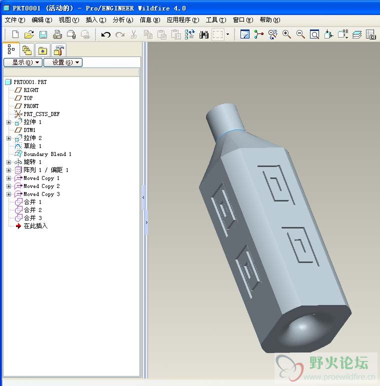

我的思路:
1.拉伸瓶体曲面
2.拉伸瓶口曲面
3.边界混合做瓶口与瓶体的结合处--即八角过度到圆
4.旋转瓶底曲面
5.偏移瓶体一面上的造型
6.复制--选择性粘贴来做其他三面
7.加厚
8.螺旋扫描然后剪切瓶口螺纹

粗略做了下,只完成了曲面部分,瓶口的螺纹等细节处没做。
其中要注意的就是四个面中,选择性粘贴的三面,粘贴时重选一下参考面就可以了。
