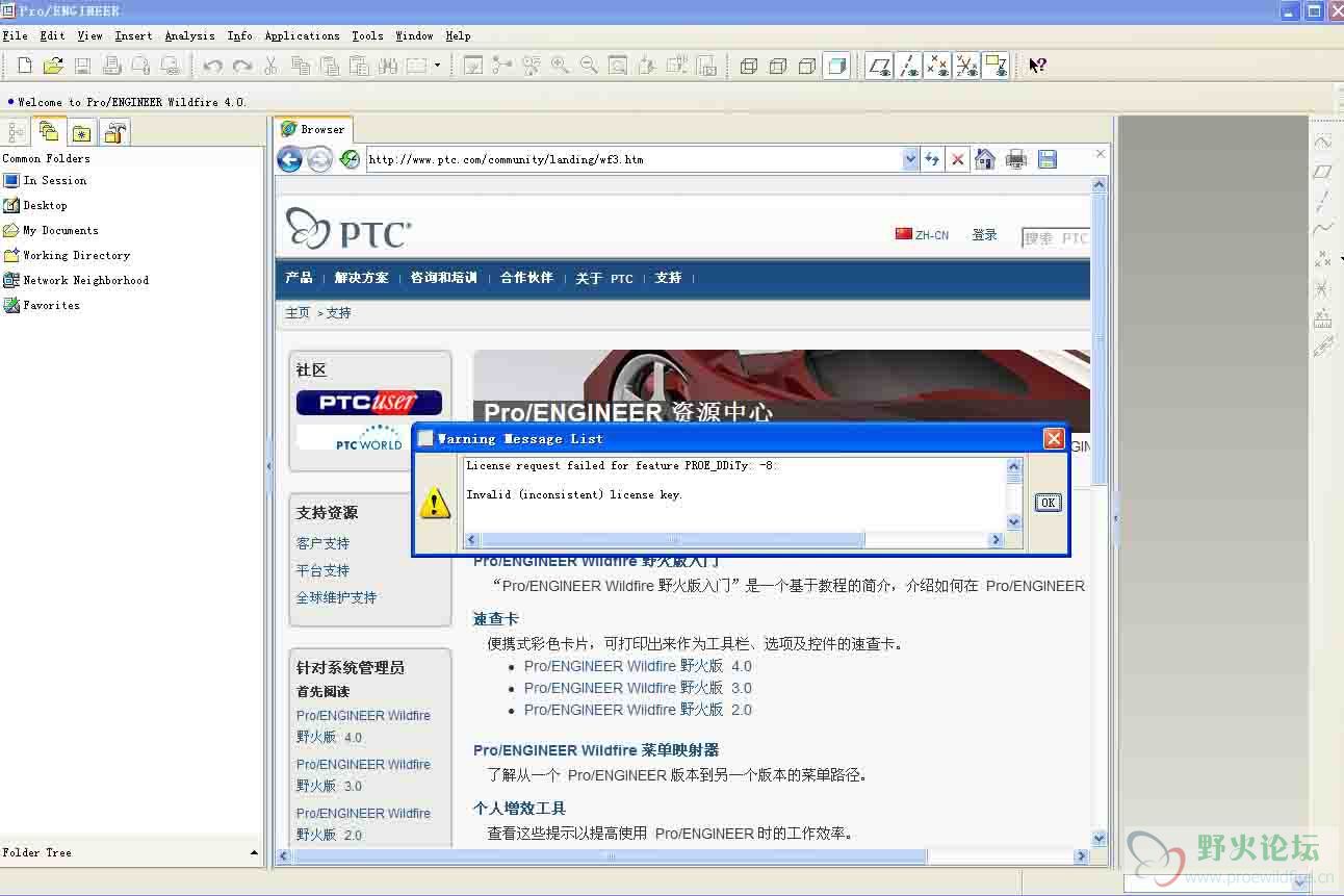

[已解决] proe安装了使用不了?请指点。
发表于 2010-5-23 21:57 | 显示全部楼层 |阅读模式
按OK软件自动关闭
按OK软件自动关闭

发表于 2010-5-24 09:31 | 显示全部楼层
重装一下许可证  应该就可以解决了

发表于 2010-5-24 20:47 | 显示全部楼层
运行常见错误 License request failed for feature PROE_DDiTy: -8 或 :-9  解决方法
http://www.proewildfire.cn/thread-199-1-1.html
发表于 2011-4-30 21:53 | 显示全部楼层
是许可证的问题,可能是你的软件ID没对。安装界面下软件会自动读取个正确的,在左下角,找找看,弄过去然后生成许可证。在安装
