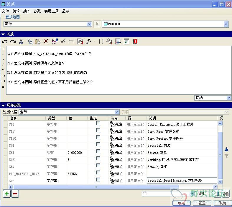

如图片所示,
参数中 CMT 怎么样得到 PTC_MATERIAL_NAME 的值 "STEEL" ?  就是说在CMT的值中直接显示 STEEL,而不用手写输入STEEL。比如我材料库都设置了这项,以后只要设置了材料就自动加载进进去了这项,免得忘了这种零件的零件规格号是多少。下面的也是如此,
参数中 CPN 怎么样得到 零件保存的文件名?

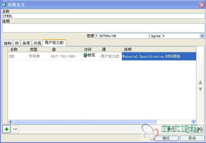

参数中 CMS 怎么样得到 材料里自定义的参数 CMS 的值呢?
参数中 CWT 怎么样得到 零件重量的值,而不用我自己去输入?
我是一个新手,以前是用Solidkworks的,这样可以很方便出工程图,以及参数自动化输入。但是ProE我只是一个新手,很多类似的问题不知道怎么解决,希望大家可以帮帮我,我也希望能像以前使用Solidworks那样方便,也可以实现模板化制图。

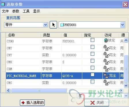

点选上面的插入函数∫x功能,可以看到

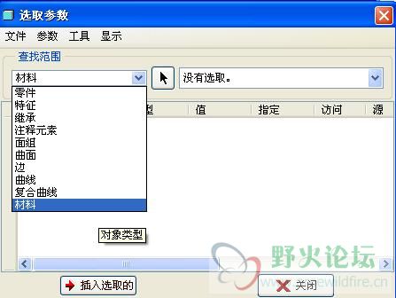

选取你所需要的,我这里是选择了rel_model_name,以得到文件名。接着我要得到材料名,首先是要设置好材料,然后点选 QQ截图未命名8.jpg ,更新一下零件后,记得一定要更新一下,不然找不到这个参数,在第一张图中有一个类似[](中括号)的符号,出现一个窗口,选为材料。如下图

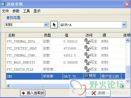

接着是加材料里面自定义项,如下图默认是零件的,改为材料。在里面你可以找到你所有定义的项目,但是有一点就是不好的,也不能自动的就是自定义的东西加入进来之后都有一个数字代码,如下图。当你更改材料的时候不能变化。如果你设计的产品大部分是一种材料,则可以这样设置,所以材料有自定义项时,建议不要设置为自动,这个问题有待高手解决。
完成之后关系式如下:前面的都可以借用
CPNO=rel_model_name
CMT=PTC_MATERIAL_NAME
CWT=PRO_MP_MASS
CMS=CMS:MTRL_42
这个数字每一次都是不一样的,所以很麻烦,要请大师来解决
