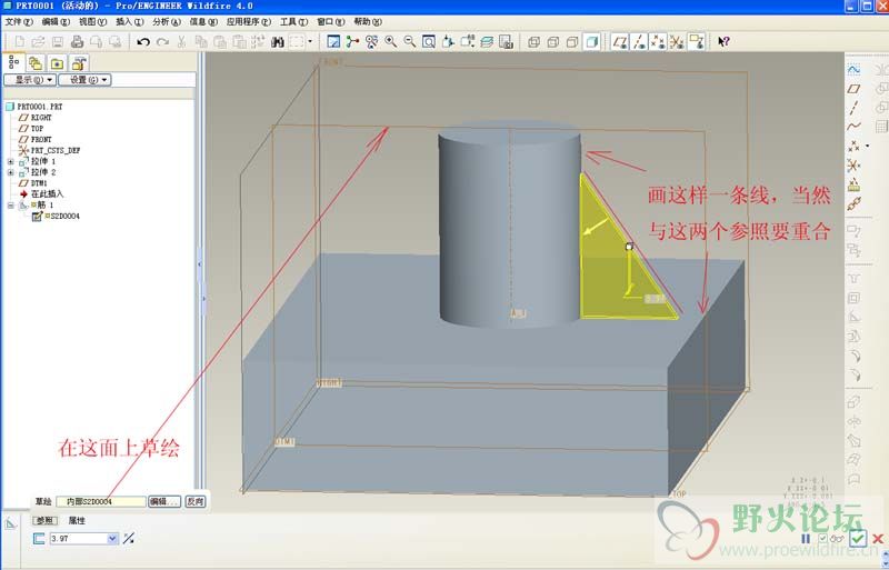

做筋的时候两个参照如何选啊 高手帮忙 感激不尽

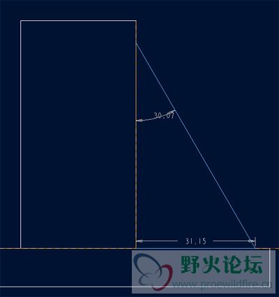

发表于 2010-5-23 18:03 | 显示全部楼层
直接做一条斜线就好
发表于 2010-5-23 19:19 | 显示全部楼层
筋的两个相接边选为参照,画一条斜线即可

发表于 2010-5-24 21:11 | 显示全部楼层
回复 楼主 bb90311 的帖子
这里要注意,以前论坛有网友问过!
圆柱面上方的筋是弧线,那么下面与正方体接触的地方就不能是直线了,所以下方就得画的短一些,正如4#楼图中所示!
Good lucky~

发表于 2010-9-28 15:24 | 显示全部楼层
我做的时候为什么要两条线才能做出来?
194
238
发表于 2010-9-28 15:26 | 显示全部楼层
只画一条斜线的时候做不出来。
上下都是圆柱形。但是都没到顶点
