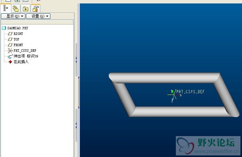

大虾,求助!本人使用Win7,PRO-E 野火4.0版本,草绘矩形(不倒圆角)-->点“可变剖面扫描”-->点“恒定截面”-->点“绘制截面”
这时软件没有反应(不进入草绘),也没有提示提示,这是书上的例子可我就是做不出来,请问要如何解决???急!
(有尝试修改草绘矩形(四角都倒圆角)可以完成扫描,然后对草图编辑定义改圆角为直角,再生失败,提示‘所有图元都必须相切”)

你这肯定是不能成功的啊!至于 原因吗,很简单的啊,
你想一下,矩形的任何一个交点都是长边和短边的交点,
那么当扫描截面处在这个交点时,它既要垂直于长边又要
垂直于短边?显然这个是矛盾的,换句话说就是扫描的轨迹要是
连续的,不连续的曲线无法扫描!!!

不好意思根正一点说法,像上面的情况使用扫描是可以做出来的!!
现在说下可变扫描!
轨迹
        在可变扫出中有两类轨迹,有且只有一条称之为原始轨迹(Origin)也就是你第一条选择的轨迹。原始轨迹必须是一条相切的曲线链(对于轨迹则没有这个要求)。除了原始轨迹外,其它的都是轨迹,一个可变扫出指令可以有多条轨迹。在wildfire以后的版本中,原始轨迹和轨迹的功能性差异除了这点外可以说没有任何差异了;截面的定向依赖于两个方向的确定:Z方向和X方向。
针对你的问题你那个轨迹不是不是连续的是我一开始就强调的,这没错!
呵呵希望我的拙见对你有帮助!!!
