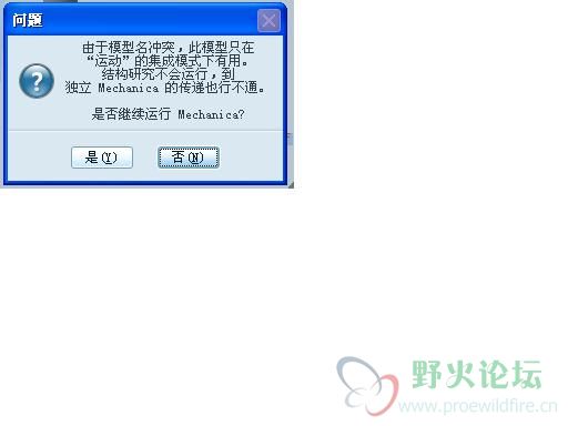

发表于 2010-5-22 21:54 | 显示全部楼层 |阅读模式
打开pro/E Mechanica时,总是提示由于模型名冲突,此模型只在运动的集成模式下有用。结构研究不运行,到独立Mechanica的传递也行不通。是否继续运行 Mechanica?

路径
你文件路径有中文吧。全都换成英文。

发表于 2010-5-23 19:55 | 显示全部楼层
你看看是不是进程和工作目录里有重复的模型名称

是文件路径有中文名,都改成英文的就OK了。。

回复 楼主 dependents 的帖子
MECHANICA模块不允许中文路径,MECHANISM可以,奇了怪了去!
UG都已经支持全中文路径了,可怜PROE还是死撑着!实在是想不明白
