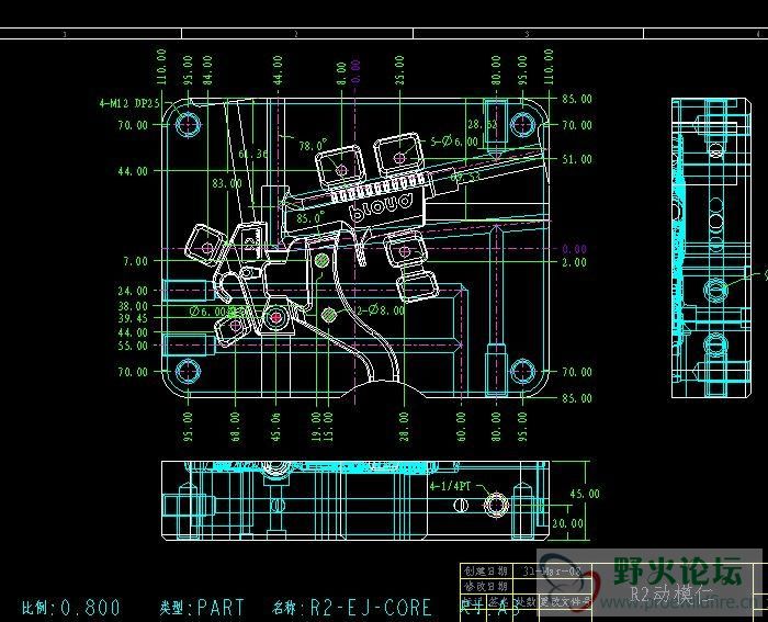

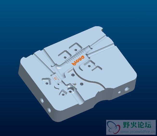

PRO/E出的模具型腔图纸尺寸!是不是就是做为加工的尺寸啊1

如果你在设计型腔的时候已经把公差和收缩率考虑进去的话你的说法就是正确的

2D就给车间做钳工用,然后3D就给电脑锣编程加工用
