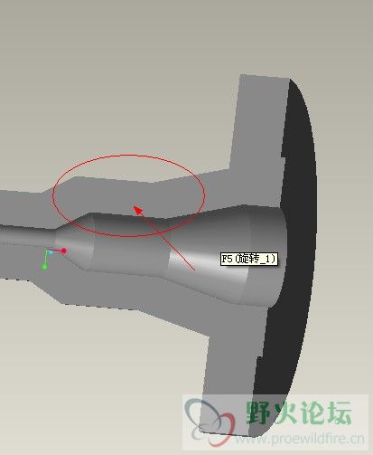

像带法兰连接的流量仪表管道,假如公称直径为50,那么管道厚度需要多厚,多长合适,?

      “压力管道……公称直径为50,管道厚度需要多厚多长合适”的问题,在这里不可能做出具体的回答!
      此问题涉及压力传输系统构成部件(管道、装备、仪表等等)的设计规范,而压力管网的设计规范是受国家安全监督局直管,有极严谨的规程管控,只能照做,没得“讨论”的份儿的!
      在国家法规《压力管道设计单位资格认证与管理办法》中规定了:压力管道分为GA1~GA2;GB1~GB2;GC1~GC3 。
      压力管道设计资格类别、级别的划分,GA类的前提是长输管道,GB类为公用管道,GC类为工业管道。您的“长度”问题也是受国家安全局监管和掌控的——要受他们监管审查和批准!
      再说,楼主的问题,若是一定要“讨论”,也还欠缺基本的设计“讨论”参数——管内输送介质的工作压力以及此管道内介质传输的安全极限压力等等,甚至还关乎要考虑被输送介质的化学稳定性等等。
      需知,“压力”概念是被国家监管部门和工业生产及设计部门划分了档次的——低压、中压、高压、超高压。不同的压力档次区间,设计条件和规范都各有不同。因此,这里才回覆说,楼主的问题在此无法“讨论”!
      估计您这仅仅是一道学校的作业题,不可能是真正工程设计中的“实战”。若然如此,作为训练的作业题,那麽,就仅需做一下纯属材料力学的常规演算和考核即可向您的教授去交卷了!!

管道壁厚都要计算,首先要知道管道的压力,温度,材质,如有兴趣,可参考ASME B31.3 压力管道和ASME B16.5 法兰

根据工作压力和材料来计算厚度,可以查查机械设计手册
