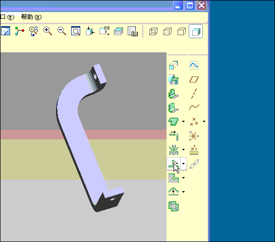

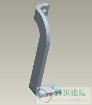

无论怎么展开都行,谢谢了,中间那个弯我展不了,高手指点一下,把我的原件传上去,不行的话高手们做一个吧,

 楼主| 发表于 2008-4-18 08:34 | 显示全部楼层
班主的话我记住了,以后我传原件上来请求指教。同志们随便做个这样子的件只要能展开就行,我做的不是板金件,呵呵,我是用扫描和拉伸做成的,他们说不能展开,请教高手,昨天晚上下班就回去了,今天才来,抱歉,要我的原件我找找看,你们看如果不行的话就请帮忙做个板金的展开,谢谢

发表于 2008-4-18 19:35 | 显示全部楼层
插入,折弯操作,选那个大平面,一下就展开了,这个非常简单

发表于 2008-4-18 22:15 | 显示全部楼层
呵呵~~不知道他要不要求把弧形弯的部分也展开呢?
 楼主| 发表于 2008-4-19 08:25 | 显示全部楼层
顶8楼的版主,就是要中间那个弧形的也展开,我就是中间那个弧形无法展开,请超版再麻烦一次,谢谢

发表于 2008-4-19 08:44 | 显示全部楼层
感觉你的设计思想有问题, 你要把它展开成矩形板, 那我也展不开了
