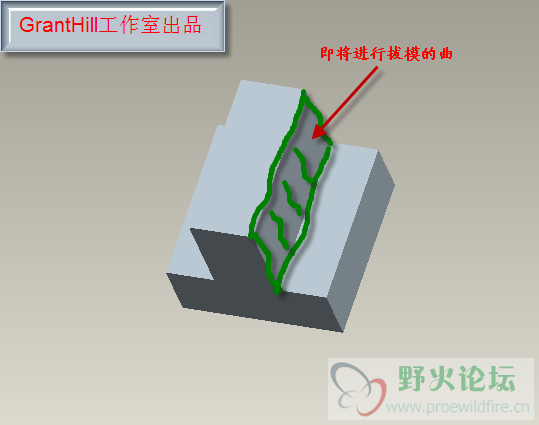

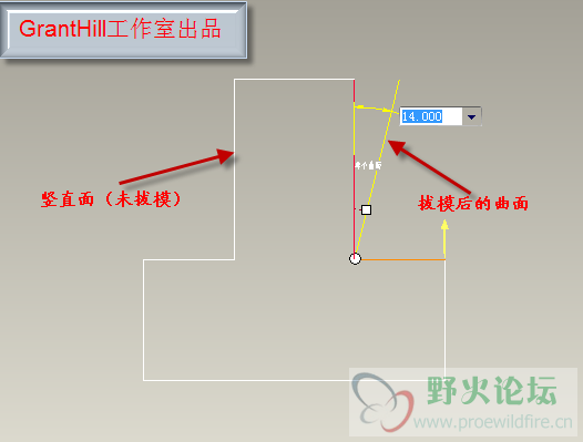

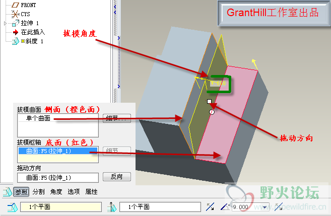

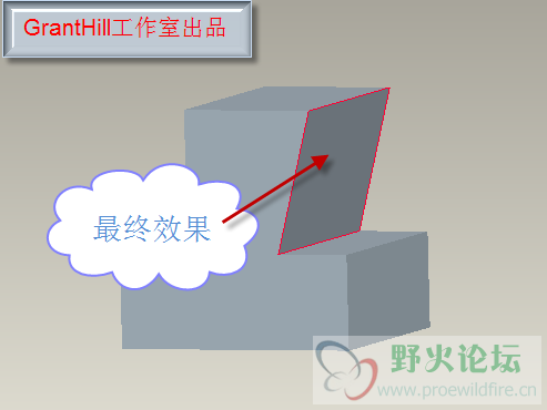

二、创建普通拔模
1.进入拔模:工具栏中点击拔模图标 ,或单击“插入->拔模”(Insert>Draft)
2.选择要拔模的曲面(如果周围面全部要拔模,可用“环曲面”方式选取将更加方便)
3.选取拖动方向。(如果枢轴为平面这一步会自动加选,如果拔模枢轴为曲线,拖动方向要另外加选,在根据分割对象拔模上有所体现)
4.输入拔模角度(确定方向)
5.完成
图片教程如下:

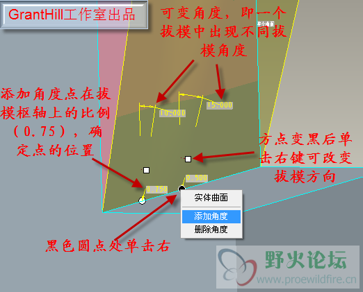

三、创建可变拔模
1.首先按照普通拔模创建操作(同上,操作见楼上)
2.右键单击拔模角度上的圆形控制滑块,选“添加角度”。也可在角度选项里按右键添加。如下图
3.完成
图片教程:

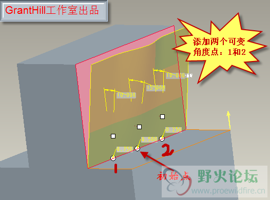

四、创建分割拔模
1.首先按照普通拔模创建操作(同上)
2.打开“分割”(Split) 面板,从“分割选项”(Split options) 菜单中选取一个选项:
(1).根据拔模枢轴分割 :沿拔模枢轴分割拔模曲面。
(2).根据分割对象分割 :沿不同的线或曲线分割拔模曲面。该项可激活“分割对象”进入草绘状态。
    具体步骤如下:(图示中1、2、3、4顺序)
        选取拔模曲面
        根据分割对象分割,然后草绘分割对象(本例为一条直线),将拔模曲面分割为两部分
        选取拔模方向(本例为Front面)
        Ctrl多选两个拔模枢轴
详细图片教程请查看:http://www.docin.com/p-55962850.html
