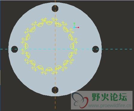

[求助] 求助!为什么这个棘轮轮廓拉伸不了?
发表于 2010-5-21 17:14 | 显示全部楼层 |阅读模式
如题。。图在下面。。。高手解答啊!
附件里面有棘轮的轮廓。。。帮帮忙尝试用它的轮廓开孔,或者拉伸。。。感激!
[ 本帖最后由 rkeane16 于 2010-5-21 23:50 编辑 ]
12.rar
18 KB, 下载次数: 2
462
588
发表于 2010-5-21 17:19 | 显示全部楼层
检查一下是不是封闭的
 楼主| 发表于 2010-5-21 19:33 | 显示全部楼层
原帖由 donghuafeng 于 2010-5-21 17:19 发表
检查一下是不是封闭的
图形是封闭的 但是左上方“设置”那里是红色的。。好像是选取不上这个草绘轮廓。。。。。

 楼主| 发表于 2010-5-21 20:08 | 显示全部楼层
回复 4# czf 的帖子
我这个草绘是从CAD导入的,由很多段圆弧组成,检查过每段弧之间都是封闭的,但是就是执行不了拉伸。
一般来说这种问题的原因有什么?

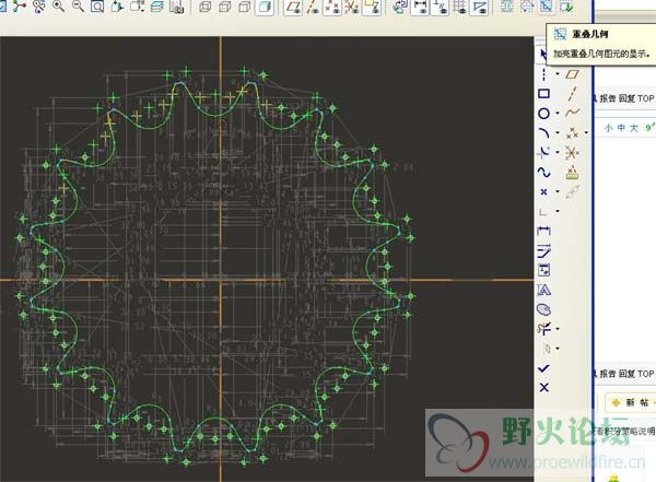

发表于 2010-5-23 21:00 | 显示全部楼层
我看了下,你这个草绘的问题很多。
1.几乎所有的线条都是两条重叠,用[重叠几何]检查就可以看出来。
2.有几处加亮的开放端。
这个图形确实是做不出来的。
从CAD转的图形,最好是做为参照,然后选取边链。
如果想直接做为草绘,注意几点:
1.所有线条放在同一层上。
2.清理所有图层,线型等
3.最好用DXF格式
4.注意重叠几何,可以直接在CAD里点选一条线,然后删除,就可以看出来,是不是其实是多条线重叠在一起。
这样成功率会高一些。
147
185
发表于 2010-5-23 21:07 | 显示全部楼层
图为用 重叠几何 检查,基本上,整个图形都发亮。
点选一条线,删除试下,发现其实基本上都有线在重叠。
