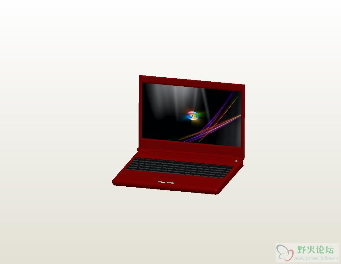

[求助] 求教:自己画的笔记本,键盘上的字怎么做?
发表于 2010-5-21 11:55 | 显示全部楼层 |阅读模式
222
290
发表于 2010-5-21 12:06 | 显示全部楼层
丝印上去
贴花吧
也可以让字凹点再附上颜色

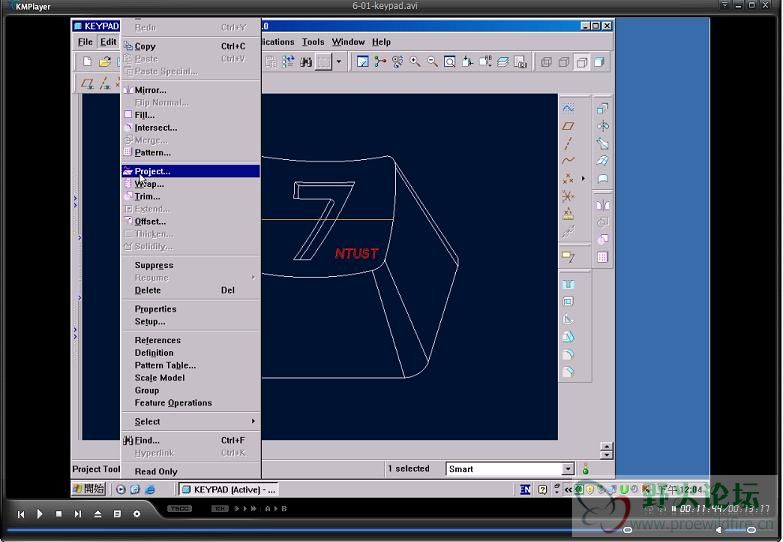

用project和offset能做到。林清安的高级零件设计上(2.0)的ch6中有这个视频。可以参考一下。
因为网络限制,只能传个图片给你吧。

80
发表于 2010-5-21 15:07 | 显示全部楼层
只能做立体字体,林清安的教程里也是。投影上去的字体没什么色彩,想做个像印刷那样的字体,自己设计颜色,目前还没有发现可以做到的。
