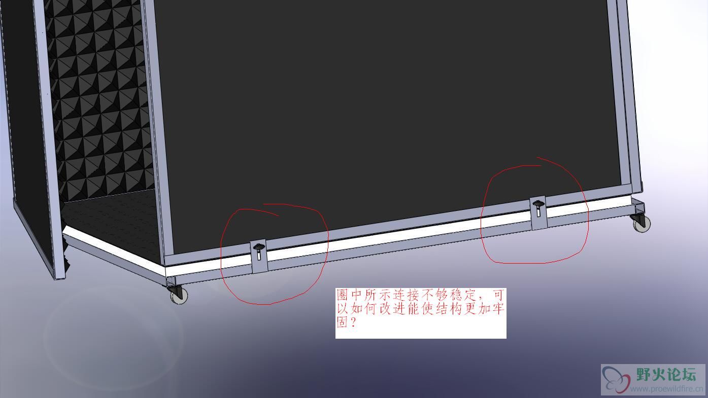

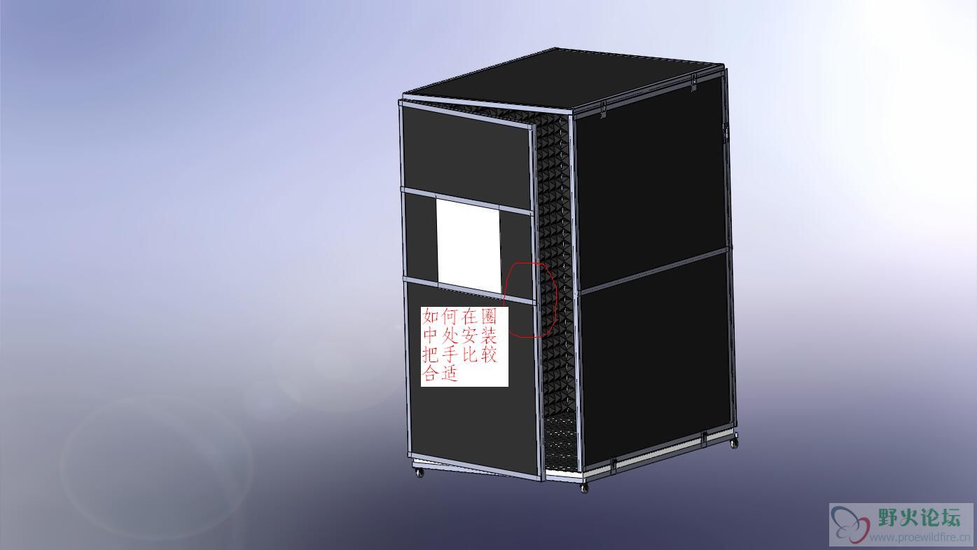

这是一个简易录音棚,设计中碰到一些问题,想请求一下帮助,设计要求是简单、方便、易安装、易包装运输,还需要考虑到加工的可操作性及成本的经济性。现出现一下几个问题:1.把手安装问题,把手应该如何安装比较合适,越简单方便越好.2.安装的稳定性问题,图中所采用的结构连接稳定性不好,连接片太短,受力容易变形。想请教各位高手指点,提提意见,如果被采纳,追加金钱!已附三维模型及图片,如有兴趣的朋友,可以与本人邮件交流,本人邮件:yhxjy1314@163.com

做航空箱有常用的卡扣
市场上可以采购到的
发表于 2010-5-22 09:56 | 显示全部楼层
1.可以使用TT-431不锈钢压把,这个是有国标的,简易好用,夹持力可达318kgf,
而且很多厂都生产;它的扣座可装在固定的门壁上,压把用铰链装在活动门板上,可自由转动,使用时只需扣住扣座往下一压即可.可惜我没法发图片,不然更清楚.
2.这么大个东西你用小铁片固定...真是太猛了.建议你在底座的四角竖向焊上四段短的角钢(背筋向外,直角两边向内),作为整个箱体在各个自由度上的约束(箱体是插进这四个角钢所限定的矩形区域的);然后在箱体两侧长边中部加衬一块钢片(厚3mm左右足够),底座相应位置也焊上一块,然后在两块钢片上打孔,用螺栓铰接.这样整个箱体相对底座可拆卸,而且强度也足够.

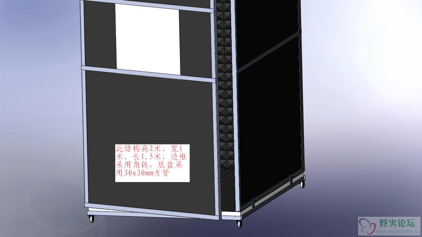

PS: 不知道你这里面有没有人呆着--,如果有,30X30的方管,是不是小了点?

箱体里面是要站人的,预计载荷在150kg以内吧,30x30的方管底座受力应该没什么问题,下面还有加强结构,图片没表示出来。我现在想出一个比较可行的方法,比较接近4楼说的,不过还是要向4楼的表示感谢你为我提供的建议,如果有兴趣的朋友,还能提供更好的建议,最好是能给个三维模型,也欲予奖金鼓励!适当时候我会确认最佳答案的!
