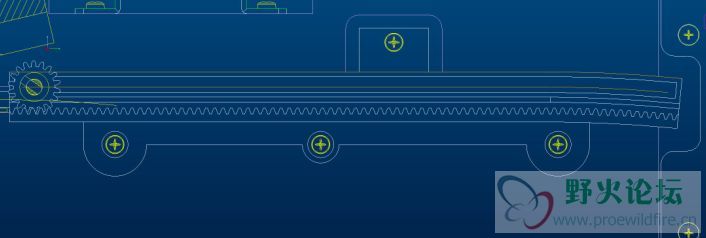

如题,请大侠们帮忙分析一下。谢谢!
 楼主| 发表于 2010-5-21 08:51 | 显示全部楼层

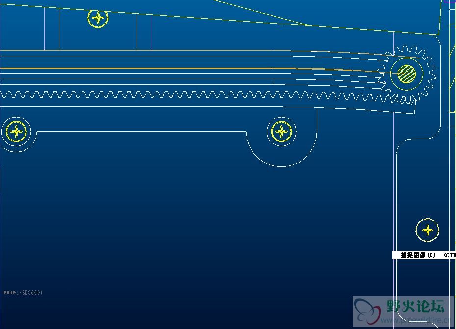

如题
另一种状态

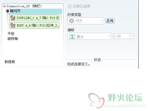

发表于 2010-11-15 10:16 | 显示全部楼层
你定义销钉连接的时候会让你定义一个“平移”和“旋转轴”(如图),把旋转轴定义了就确定齿轮的位置了,就不会出现干涉了
