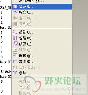

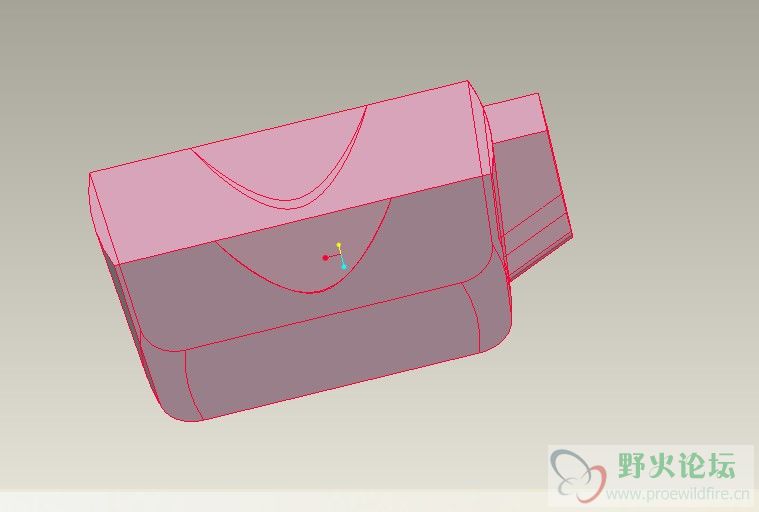

为什么该曲面实体化不起来,我已经合并了,是封闭的,我选中曲面,实体化工具都没有激活!

有时候就是这样
应该是没封闭

可能存在破面吧

我也遇到过类似的问题。后来查看的时候是种曲面间存在间隙。在论坛里面跟PRO/E高手学到一招,如果是间隙小的可以用合并再倒角,最后再实体化。
发表于 2012-10-25 11:12 | 显示全部楼层
这个是因为封闭后但间隙过大
