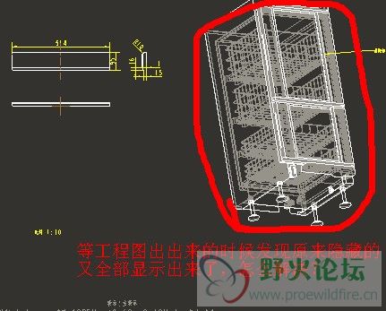

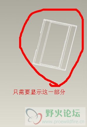

今天出一个组件里面的工程图,把不需要出的零件隐藏起来,没想到回家再打开图时候,全部组件又全部显示出来了,请问该怎么解决?

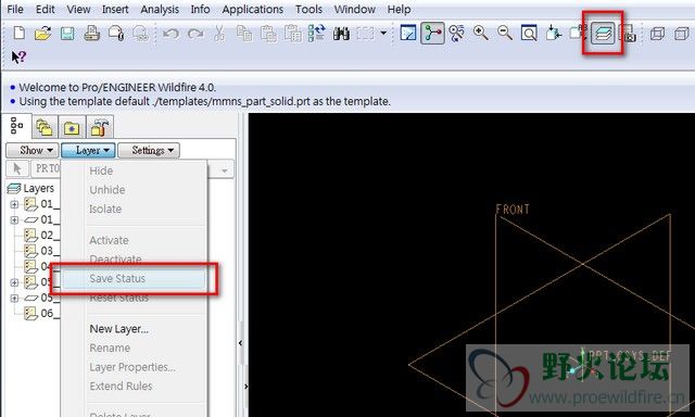

隐藏其他零件后
图层选择储存状态

 楼主| 发表于 2010-5-21 08:04 | 显示全部楼层
一个组件里面又有好多组件,我隐藏了这个组件,保存了层,但对其他组件产生了影响,(其他的工程图里就被隐藏了) 请问该怎么解决?
