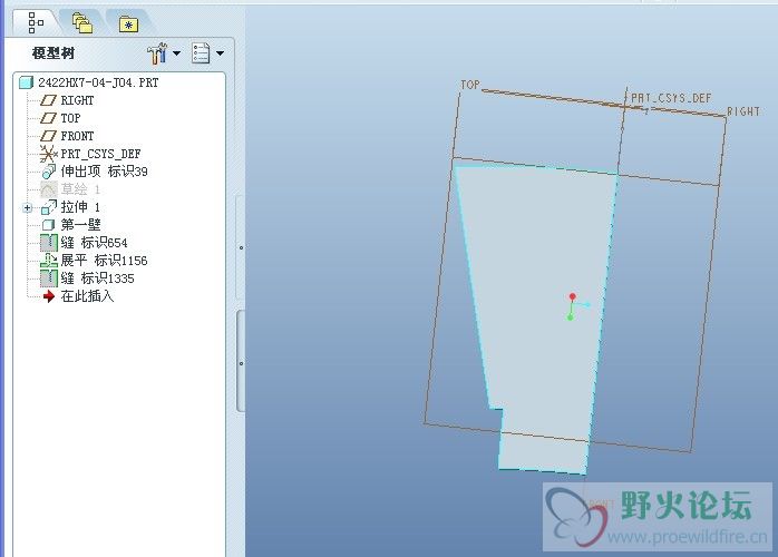

求各位高手,能不能帮我看一下这个钣金件怎么展开,弄了两天了,展不开。请各位高手不吝指点一下,谢谢了

我展开了一下,有点差强人意!!
这个展开本来就是不准确的
1,首先在中间对称的地方做一条缝
2,剖截面展平
说明一下,做缝后只能展开一半,由于展平作用后来的缝也会变化
不能在作为展开另一边的剖面线,所以你可以吧对面的剪切掉或者

谢谢,开始的时候,我也用缝了,不过还是一直弄不出来。现在你说的缝会变化,我才想明白。我一直以为把缝定在中间应该不会变化。可能这个原因才一直展不开。还想问下,这样展开不准确吗?

像这种展平的话跟折弯差不度,弧度内面被拉伸没弧度外面被挤压,
所以要设定折弯因子,而且剖截面驱动本来就是不准确的展开方式!!
